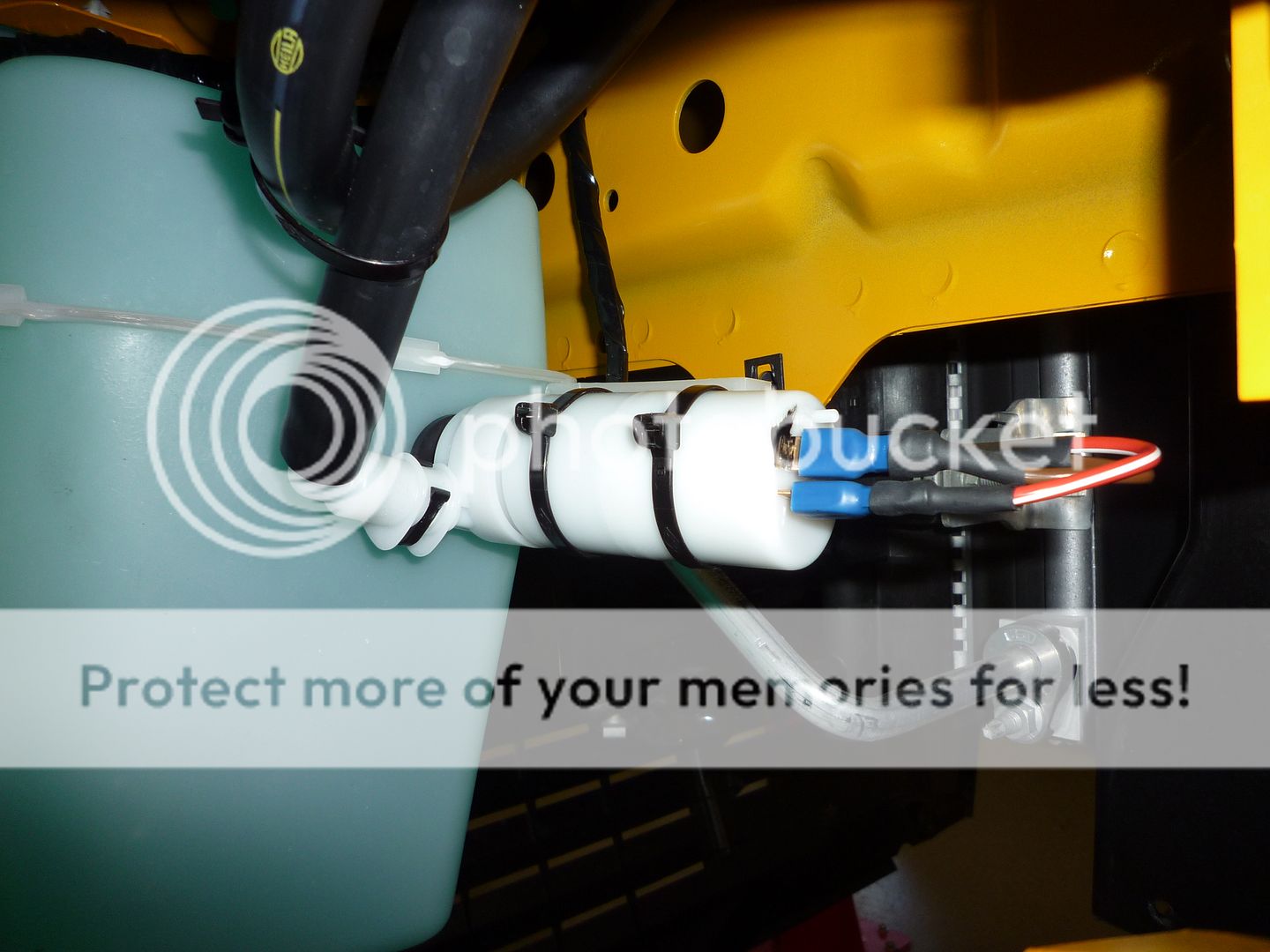

Heisst dass das die CH-Nachrüster immer noch eine zusätzliche, eigene Pumpe für die Scheinwerferwaschanlage verbaut haben bei der CH-Umrüstung? Kann das Jemand bestätigen?
Eine Zusatzpumpe zu verbauen ist sonst auch nicht so ein Problem, es gibt aber Nachrüstungen im grossen Kanton welche mit der "Anzapflösung" problemlos durch den TÜV gekommen sind

[quote="dimension"]@Bruno und alle mit Original-HID ab Werk:
Eine Zusatzpumpe zu verbauen ist sonst auch nicht so ein Problem, es gibt aber Nachrüstungen im grossen Kanton welche mit der "Anzapflösung" problemlos durch den TÜV gekommen sind[/quote
so sieht das aus mit einer hochdruckpumpe:

Ja, alle Nachrüster bauen eine Hochdruckpumpe ein. Die abgebildete stammt vom Hella-Kit.
Da man bei den Ämtern von einer Reinigungsanlage spricht, führt kein Weg an einer Hochdruckpumpe vorbei, oder aber man macht die "brünzel"-Düsen dran, die den Scheinwerfer nur nass machen und verbaut einen Scheibenwischer.....

Ich habe mir jetzt genau dieses Hella-Kit (8WS 008 549-0) bestellt, welches wohl von den meisten Umrüstern in der Schweiz auch verwendet wird, da weiss man was man hat
Auch das E-Prüfzeichen kann nicht schaden.
Und zwar neu und dank dem kürzlichen Entscheid unserer Nationalbank für nur ca. CHF 100.- aus dem grossen Kanton (habe eine deutsche Lieferadresse).
Ich habe vor das Kit selber zu verbauen in den nächsten Wochen, müsste noch die exakte Position der Waschdüsen auf der Stossstange bei einem umgerüsteten 11-12er mit HID wissen.
Vielleicht kann mir Jemand aus dem Forum hier behilflich sein (Foto/ausmessen)?
